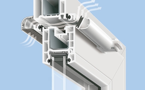

Вопрос второй: что такое проветриватель?
Проветриватель (или пасивный вход воздуха) - небольшое устройство, как правило вмонтированное в окно (проще и дешевле всего), - обеспечивает приток свежего воздуха с улицы в помещение. Отработанный воздух выходит из улицы по вентиляционным каналам. Это устройство может регулировать величину струи воздуха, оно защищено от атмосферных осадков.

Вопрос седьмой: где их устанавливают?
Проветриватели нужно устанавливать в верхней части окна, хотябы на высоте 1,8 метра от пола. Тому есть две причины. Первая связана с ощущением теплового комфорта, поскольку вход холодного воздуха, размещенный под потолком, незаметно снижает температуру на высоте головы и не дает ощутить холодные потоки. Вторая причина связана с продуктивностью вентиляции. Воздух под потолком теплее и имеет наименьшие плотность и давление, значит лучше всего именно его разбавлять свежей струей. Кроме того наибольшая разница давлений между помещением и внешней стороной дома – также на высоте потолка. То есть размещенный там проветриватель будет работать наиболее продуктивно.
